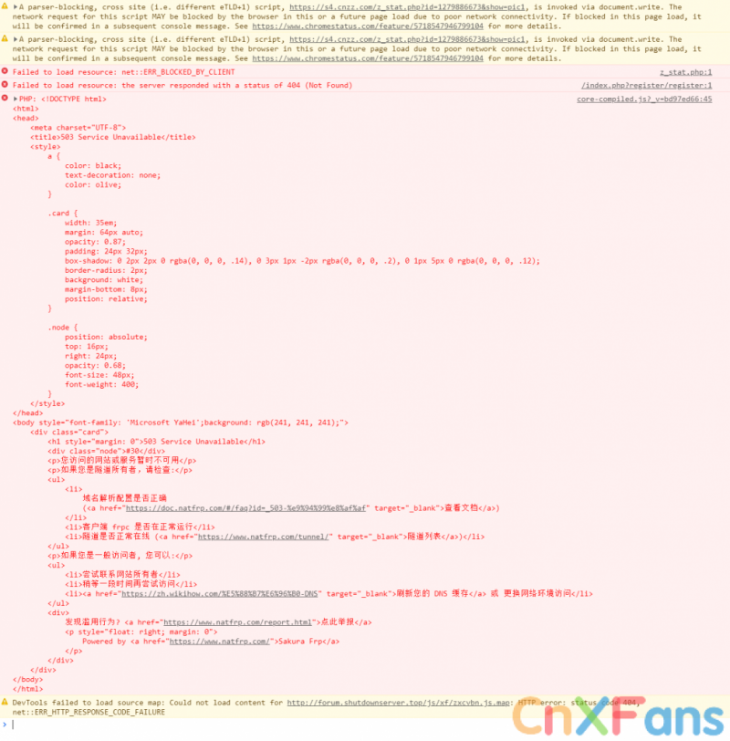

shutdown UID 1273 注册 2021/03/29 消息 3 反馈评分 1 黄金 908G 2021/06/05 #1 如题,注册之后等了大概一分钟给了一个弹窗,叫我看控制台 控制台没有报错 邮件测试通过 服务器在国外没有被墙,用了科学上网也没用 验证码关闭了 多地测试结果相同 注册时进行 DNSBL 检查和垃圾信息过滤全部关闭 点击展开... 大概就是这样子,但是我的论坛有些特殊... 论坛是从Windows的Apache环境直接复制过来LNMP环境的,然后访问直接HTTP-500错误 根据论坛升级的提示,我下载了2.1.11完整包覆盖了整个目录(旧版本2.1.8P2),进了/install然后安装 安装完毕之后正常使用了,然后端口映射出去

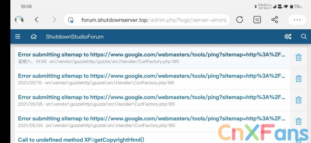

诠释 Interpret 管理成员 UID 516 注册 2019/12/01 消息 318 反馈评分 102 黄金 17,842G 2021/06/07 #2 shutdown 说: 如题,注册之后等了大概一分钟给了一个弹窗,叫我看控制台 浏览附件4103 大概就是这样子,但是我的论坛有些特殊... 论坛是从Windows的Apache环境直接复制过来LNMP环境的,然后访问直接HTTP-500错误 根据论坛升级的提示,我下载了2.1.11完整包覆盖了整个目录(旧版本2.1.8P2),进了/install然后安装 安装完毕之后正常使用了,然后端口映射出去 点击展开... 进xenforo管理员后台看一下服务器错误日志

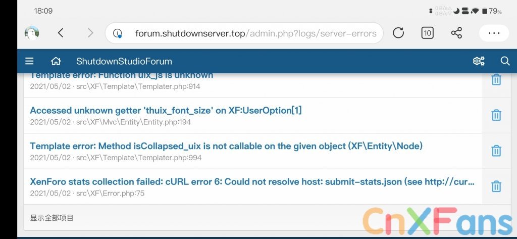

shutdown UID 1273 注册 2021/03/29 消息 3 反馈评分 1 黄金 908G 2021/06/07 #3 诠释233 说: 进xenforo管理员后台看一下服务器错误日志 点击展开... 但是错误发生之后都没有生成日志
诠释 Interpret 管理成员 UID 516 注册 2019/12/01 消息 318 反馈评分 102 黄金 17,842G 2021/06/07 #4 shutdown 说: 浏览附件4112浏览附件4111 但是错误发生之后都没有生成日志 点击展开... 你可以看看映射状态和映射的位置对不对什么的,要是还没好,加我qq
shutdown UID 1273 注册 2021/03/29 消息 3 反馈评分 1 黄金 908G 2021/06/07 #5 诠释233 说: 你可以看看映射状态和映射的位置对不对什么的,要是还没好,加我qq 点击展开... 映射软件没有报错,一点信息都没有,很正常;映射位置是指目录吗?如果是也不会有错,仅仅是注册不行,其它功能都可以
